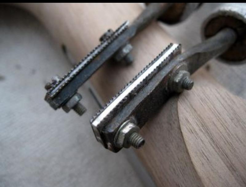

[Linked Image from i.goopics.net]
Salut,
Un exemple d'outils pour faire des quadrillages plats
https://www.passionlachasse.com/t37099-renovation-de-quadrillage-plat
Sur ce lien, mon outil à restaurer les quadrillages plats que je fais dans un morceau de lame de scie sauteuse.

fab500,
Une image vaut mille mots.... espacement réglable.... ingénieux.
(Translation for Argo44: A picture is worth a thousand words.... adjustable spacing.... ingenious.)
