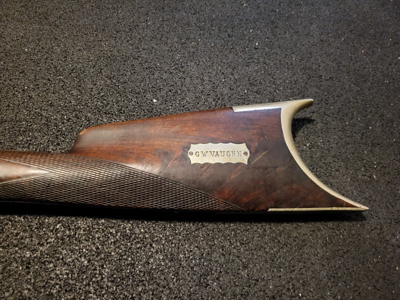

American Triple Rifle - Kaliber .45-70 Gov. bzw. .45/70 Government, der untere Lauf hat das Kaliber .32 Remington.
G.W. Vaughn placard.
On Egun.
Any insight of info?? Seems to be an excellent Squirrel Rifle?????

„Der linksseitige Drücker öffnet den Verschlussen. Stahlbasküle. Zwei obenliegende Hahnschlosse mit rückliegenden Federn und ein Unterhammerschloss für den untenliegenden Kugellauf. Die Schlosse durch nach vorne Drücken des Ringabzugs gespannt.
Laufhakenverriegelung mit zusätzlichem Doll's head. Der Verschluss soltle von einem Büchsenmacher auf Spiel geprüft werden, da die Waffe ja schon über 100 Jahre alt ist.
Die Waffe verfügt über einen dunklen Nussbaumschaft mit Fischhaut im Kentucky-Style sowie eine Patchbox und eine tief eingezogene Schaftkappe. Auf der rechten Kolbenseite befindet sich eine eingelassene Plakette mit "G.W. Vaughen"
Gesamtlänge 107 cm
Laufänge 67 cm, leicht rau “
Forced Translation:
>>The left-hand trigger opens the bolt. Steel receiver. Two overhead hammer locks with rearward-loading springs and an underhammer lock for the under-loading rifle barrel. The locks are cocked by pushing the ring trigger forward.
Barrel hook locking mechanism with additional doll's head. The bolt should be checked for play by a gunsmith, as the weapon is over 100 years old.
The weapon features a dark walnut stock with Kentucky-style checkering, a patch box, and a deep buttplate. On the right side of the stock is an inlaid "GW Vaughen" plaque.
Total length 107 cm
Barrel length 67 cm, slightly rough<<

I think I now found out the destinatary of the gun (presumably not the buyer, but the recipient of a gift of appreciation - or an ostentatious bribe from a robber baron, which is more likely here).
Because George W(alter) Vaughn [* 1829, + 1906] was a nationally famous and esteemed, also very influential US railway engineer, and his zenith of reputation and activity is loacted almost exactly at the estimated production date of this gun.
Impressive pedigree:
https://accessgenealogy.com/illinois/biography-of-george-w-vaughn.htm
Grave:
https://de.findagrave.com/memorial/148681415/george_walter-vaughn
The gun looks quaint (more of a heirloom and boasting piece for the "gentlemen's parlour" than a real hunting gun, which Vaughn will have already had and well used), and it also appears too fresh or refreshed. The small barrel's assumed caliber ".32 Remington" is hardly credible either, given the distinctly later date of ineption (around 1906) of this autoloader cartridge.
An esteemable curio, made by a talented inventor and tinkerer, I would say. The apparent, misinterpretable indication "Bryan Willliams Co." actually means: "village [now city] of BRYAN in WILLIAMS COunty, Ohio". The producer there was William Folk, Folk's Gun Works. The style, unusual for a Drilling, is 100 %& consistent, nigh identical with their other old-fashioned quality guns:
https://www.gunsinternational.com/g...omestead-long-rifle.cfm?gun_id=102398113
The German auction by Hermann Historica in 2013 raised its price from 1200 € (start) to 1300 € (fall of gavel), plus 25 % auctioneer's premium.

Like Carcano, I also dispute the bottom barrel being chambered for .32 Remington. In addition to the date of inception, the 32 Remington is not a rimmed cartridge. The 32-40 Ballard/Winchester would be a more likely cartridge of this general size, but I believe most likely would be one of the smaller, now obsolete, straight cased 32 caliber cartridges. Possibly there were some of the correct cartridges with the rifle at one time, if they were loaded by Remington, that could have caused the confusion.
